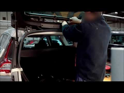

    Abbau Heckspoiler um die Spritzdüse auszubauen und in Essigwasser zu reinigen. Sie hat einen langen Schaft in dem sich die weiße Masse aufstaut. Mit dem Draht von außen ohne Abbau des Spoilers geht es nicht richtig, da es in der Düse schon um eine 90 Grad Ecke geht. Außerdem muss man dann eh die Leitung ohne Düse einmal durchspülen.
    Video zum Abbau Spoiler:
    Tuto démontage becquet Ar Grand Renault Scénic 4/Disassembly rear spoiler Renault Scénic 4
    Démontage d un becquet de coffre sur un Grand Renault Scénic 4Je tiens a précisé que pour un court Renault Scénic 4 le démontage est idem de mémoire
    www.youtube.com
