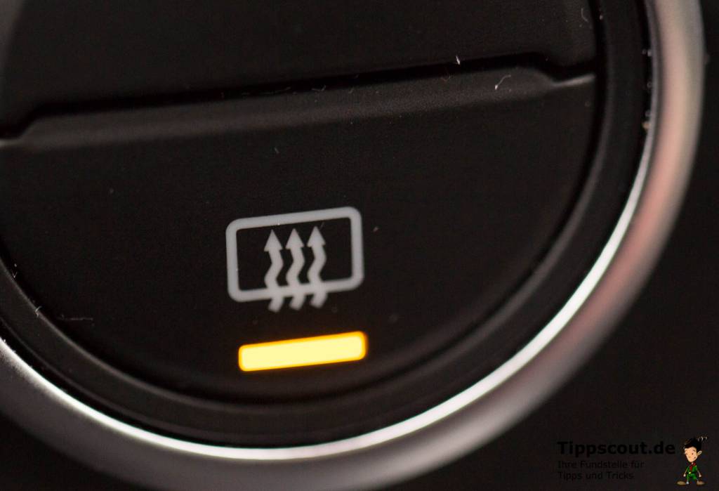

    Wie alt ist denn dein Auto und was ist an der Scheibenheizung kaputt?
    Aber alleine 180€ für's Fehler suchen ist mehr als frech. War das so mit dir abgesprochen?
    Für die Heizdrähnte gibt es doch so Reparatur Sets im Fachhandel.
    https://www.tippscout.de/auto-…ung-defekt_tipp_4235.html

    Die Heckscheibe heizt überhaupt nicht, die Kontrollleuchte geht aber an und nach ein paar Minuten aus, wie es eigentlich auch sein soll.
