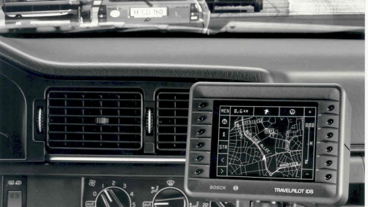

  • doch, die waren nur "etwas" teurer
    Das Auto-Navi wird 25 und bald vom Smartphone ersetzt - WELT
    In den Neunzigerjahren verdrängten Navigationsgeräte den Straßenatlas. 25 Jahre nach der Erfindung des digitalen Beifahrers droht die Ablösung durch…
    www.welt.de
    https://www.impulse.de/auto/25-jahre-navi-mit-diesem-geraet-begann-alles/2024132.html
    PS: die Artikel sind von 2014
