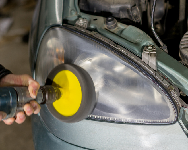

    Versuche mal die Scheinwerfer mit Zahnpasta richtig zu polieren.
    Ansonsten zum Aufbereiter gehen, die bekommen das wieder günstig hin.
    Lies mal hier:
    Kunststoff-Scheinwerfer polieren - so geht's Schritt für Schritt
    Kunststoff-Scheinwerfer werden im Laufe der Zeit matt. Wie Sie die Scheinwerfer selbst polieren, erfahren Sie in diesem Beitrag.
    www.motointegrator.de

  • Vielen Dank für deine Antwort.
    Die Scheinwerfer sind von innen matt, da kann man nichts reinschütten oder mit Zahnpasta reinigen.
    Dein Video bezieht sich auf von außen erblindete Scheinwerfer. Das ist soweit ich weiß nicht zulässig.

  • Ah....das sie von innen matt sind, habe ich jetzt am PC erst gelesen. Da ist ein Handy klar im Nachteil ;)
    Nur Off Tropic....Ja der TÜV mag keine polierten Scheinwerfer, obwohl der ADAC keine Nachteile nachgewiesen hat. Was der TÜV nicht weis....
