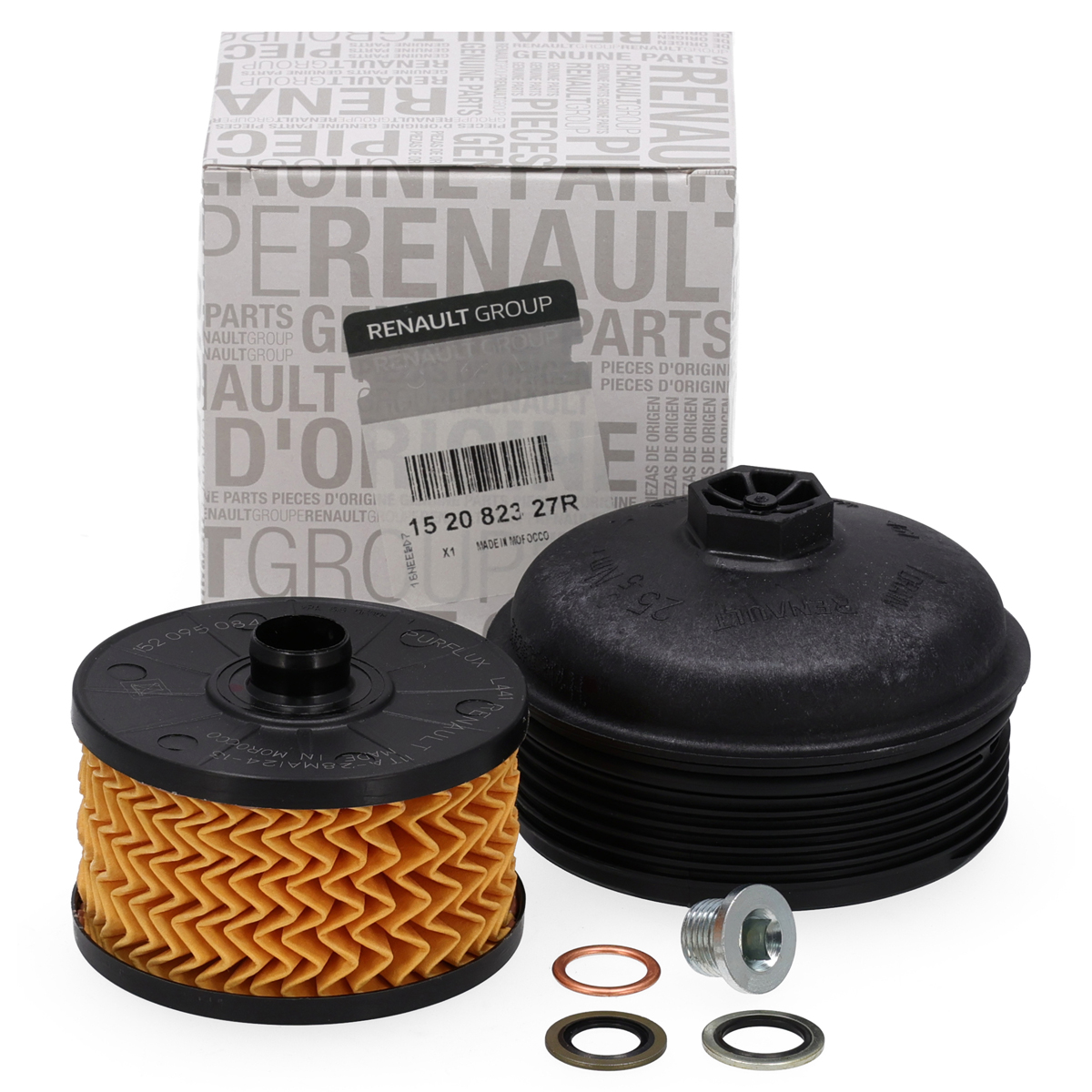

    Original RENAULT Ölfilter - 15 20 823 27R | myparto
    ORIGINAL RENAULT Ölfilter + Deckel + Schraube Clio 4 5 Megane 3 4 Scenic 3 4 Twingo 3
