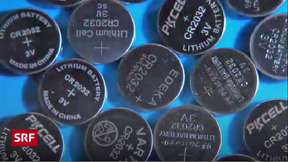

  • Das macht unserer, wenn die Batterie in der Keycard schwach ist. Oft sind auch billige Batterien von neu an "schwach". Z. B. Batterien vom grossen schwedischen Möbelhändler sind ungeeignet - leider. Für den Velocomputer eignen sie sich aber ausgezeichnet!
    Es gibt scheinbar Batterietypen, die in der nötigen und kurzen Zeit zu wenig Leistung abgeben können. Ist sicher falsch ausgedrückt von mir, aber so kam es von meinem Jüngsten (Elektronikingenieur) zu mir rüber (Schraubenkopf).
    Und wenn das Auto länger steht (> 2 Tage), muss ich auch ab und zu durch Druck auf eine Taste "nachhelfen".

  • Das macht unserer, wenn die Batterie in der Keycard schwach ist. Oft sind auch billige Batterien von neu an schwach
    Genau , das hatte ich anfangs auch - hatte erst nur Ersatz vom Discounter verwendet - bis mir mein Freundlicher das so sagte wie Peter Z. es gechrieben hat
    und seitdem wir Markenbatterien einsetzen klappte es bedeutend besser = längere Nutzungsdauer + Türen/Motor mucken nicht mehr.

  • Ein ähnliches Problem hatte ich vor kurzem auch beim Auto meiner Eltern... zuerst die leeren Batterien mit irgendwelchen Billigheimern ersetzt... und nichts... dann frische Duracell rein, und es hat wieder gefunkt... :S^^:thumbup:
  • Hallo Cheesy,
    so ein Problem hatte ich mit neuen Duracell. Die waren leer. Seither verwende ich Varta, mit denen gibt es keine Probleme in allen meiner Fahrzeuge.

    ich habe vor Weihnachten 2020 beim großen Fluß 100 Stück der Batterien (Varta) in Industrieverpackung geordert… Preis 18 € irgendwas, funktionieren in den Renault-Schlüsseln einwandfrei…. In den Weihnachts/Winterdeko‘s meiner Frau auch….
    Pro Stück also 19 Cent…..

  • Musste meine auch grad wechseln. Hab natürlich eine vom großen Möbelhaus reingemacht weil wir die Tage grad da waren und ich dachte, versuch's mal. X( Will mal sehen, wie lange die hält. Die originalen, sofern die davor eine war, war übrigens ne Maxell.

  • Wir haben Billigbatterien von Kaufland drin,funzen einwandfrei.
    Auch beim Garagentor,halten ca.1,5Jahre.
